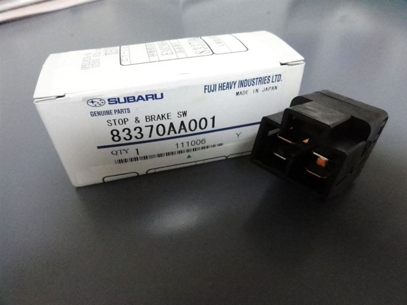

Помогите браття.Немогу найти 4-х контактную фишку нет её походу что делать.И второй вопрос нужен ли блок управления круизом или в мозгах пропаяно чтото?
https://www.drive2.ru/users/segun27/
0676385242
Слава УкраЇні.
Re: Распиновка круиз контроля.
Повідомлення Виктор » 21 вересня 2016, 19:58
Пропало мое сообщение. Фишку надо купить, блок не нужен, у 07 года педаль электронная.
SUBARU 83370-AA001 Датчик включения стоп-сигнала
Есть и на птс и на экзисте.

А подсоединять куда?Вместо двухпиновой?
0676385242
Слава УкраЇні.
Повідомлення Виктор » 21 вересня 2016, 23:43
Да, но есть вопрос есть ли те два доп провода от блока, но по схеме понятно куда они должны идти. На фото даже встречал что рядом с фишкой на два контакта есть фишка на четыре (просто рядом закреплена изолентой) icon_dunno .
