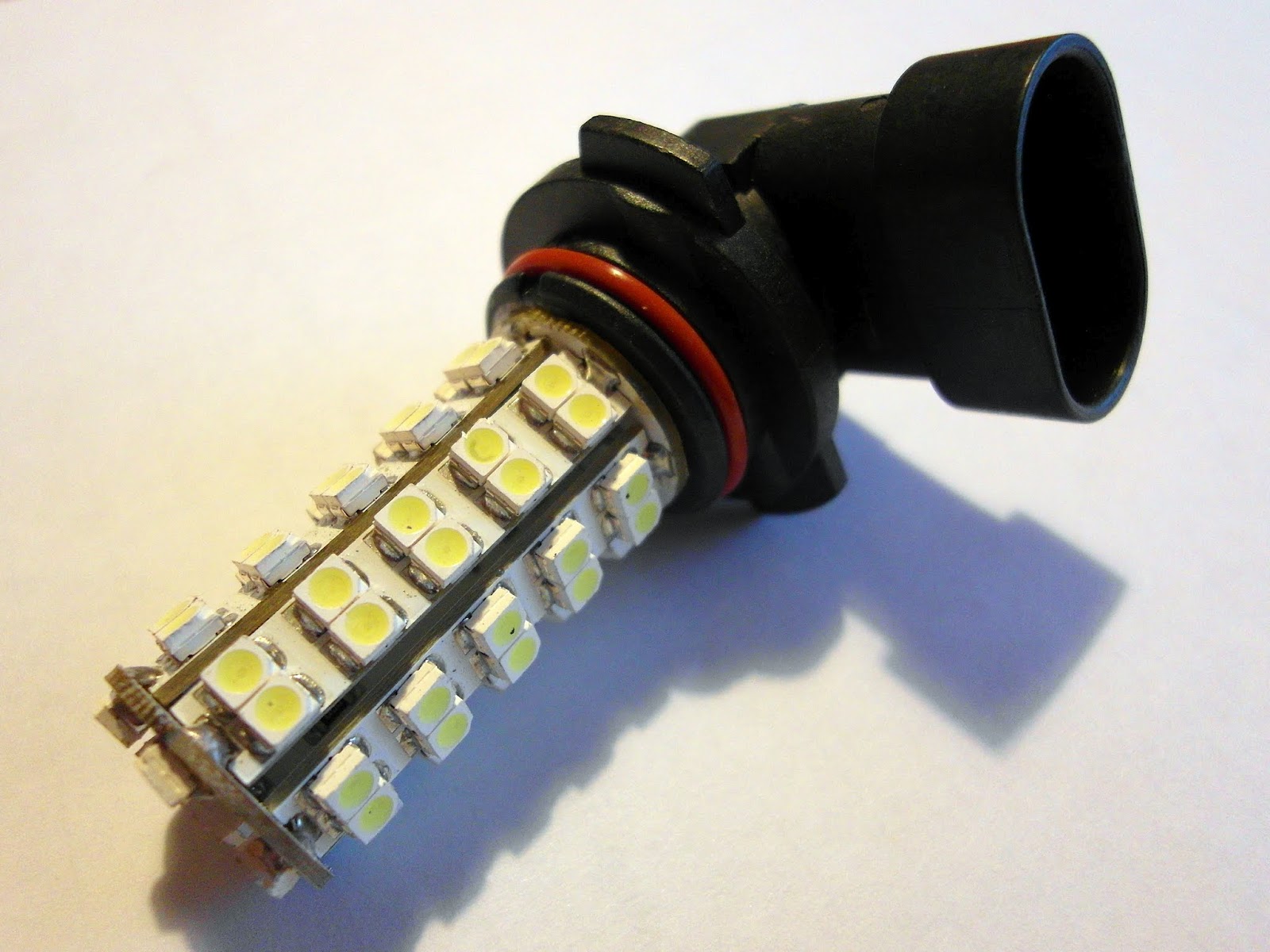

Целью было:
- понизить температуру ПТФ для снижения риска разтрескивания стекол ПТФ
- снизить нагрузку на генератор при использовании ПТФ в качестве ходовых огней.
Порыскав на китайских сайтах было найдено такое:
4W
120 диодов
Цоколь HB4-9006
Цена вопроса - 115 грн за пару
Размеры соизмеримые с родной галогенкой

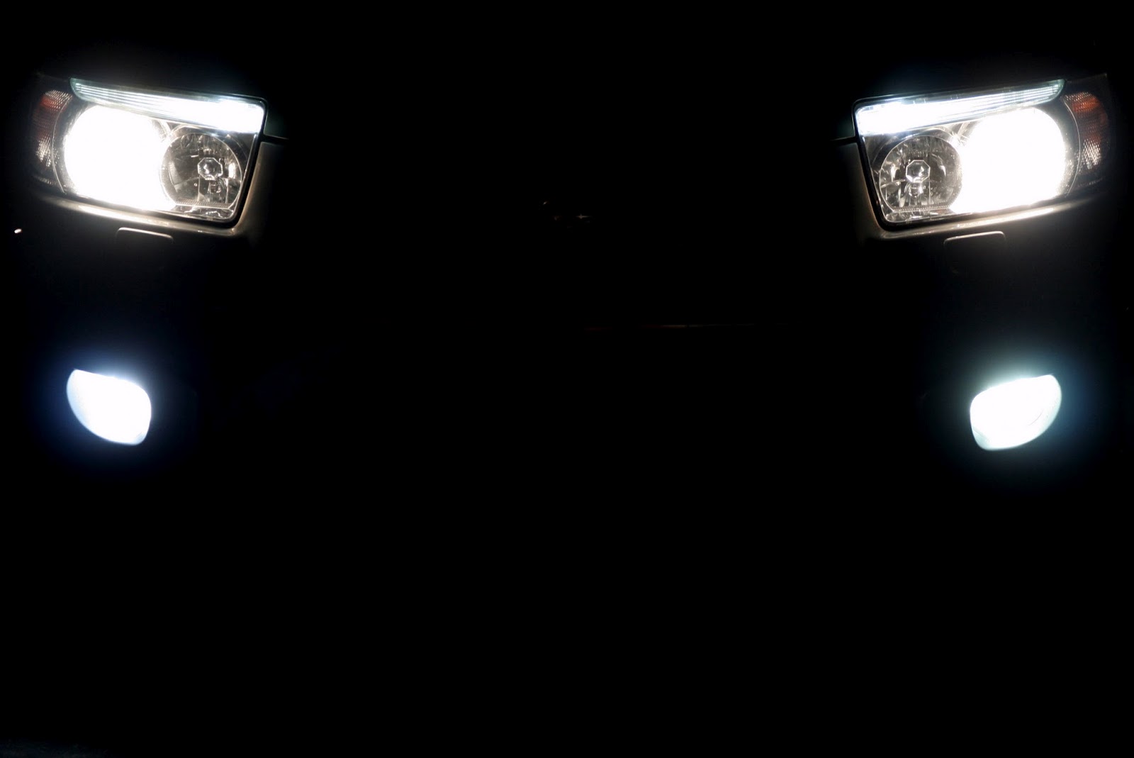

В туманке лампы светят так:
Ну а общий вид такой:
с ближним:
В эксплуатации 2 недели, пока доволен icon_ok
Но теперь возникло желание поставить что-то одноточечное с мощным 5ватным диодом. Никто не ставил?

Очень красиво, но неэффективно!
По себе знаю, на предыдущей машине ставил. Галоген гораздо ярче.
Если рассматривать как функцию DRL - то отлично!

Да, освещать ими не получается - света мало. А как ходовые огни пользую постоянно, не выключаю никогда.
