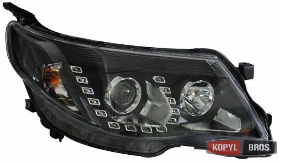

Вот, что получильсь у меня, все работы выполнял сам:
http://www.save-img.com/v.php?id=6aae50 ... 15b4184e95
http://www.save-img.com/v.php?id=a8d2ad ... b98221b007

ИГОРЬ72 писав:Вот, что получильсь у меня, все работы выполнял сам:
Прикольно молодцом!!! А как задние делал можешь пошагово описать?

Задние фонари под лаком. Лак+чёрная краска 1к 0.15. После сушки покажется тёмным полируем до желаемой прозрачности

ИГОРЬ72 писав:Задние фонари под лаком. Лак+чёрная краска 1к 0.15. После сушки покажется тёмным полируем до желаемой прозрачности
Так они от Форя СТИ или ты родный вскрывал?

Родной,покрыт с наружи лаком

родной вскрыть целым нереально,разве что брать две пары и спасать в одной стёкла в другой корпуса.но я думаю дешевле взять от СТИ.

Да фары очень красивые ) Я встречал по дороге аналогичные форики с такими линзами и мне очень запало в душу ) Вот подумываю себе такие сделать ) Может, кто знает во Львове такое практикуют ?
