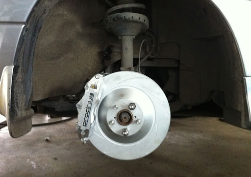

Буквально кілька днів тому отримав посилку від Prodrive.
І вже сьогодні був записаний на СТО.
Все встало без проблем. Єдина проблема виникла коли прокачували нову тормозну рідину. Десь в системі утворилася повітряна пропка, загорівся сигнал ABS і все зупинилося. Правда після двох годин і посадженого акумулятора, повітря вийшло з системи.
PS: Для цікавості приміряли стокові диски. ХЗ чому Prodrive стверджує, що вони не підходять. Виліт дозволяє. Місця до обода залишається впритик.
Дякую Кирилу (GUMOR) за консультації та допомогу.

Пройшов обкатку яка полягала в тому щоб 30 разів розігнатися до 100км і плавно загальмувати до 20км. Наступні 300км. треба від'їздити без екстреного гальмування.
З мінусів. На нерівностях чути стук колодок.
