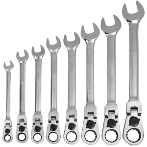

Oleg B писав:Читал, что усилители в крылья можно установить не снимая крыльев, отогнув подкрылок. Мои усилители в крылья благополучно лежат и ждут весны, тогда буду знать точно.
Перевірив. Встановлюється дуже просто. Головне не поплутати ліву і праву ;)
Такий ключ кардинально прискорить роботу.
А, і саме головне, ефекту після встановлення я так і не помітив.
