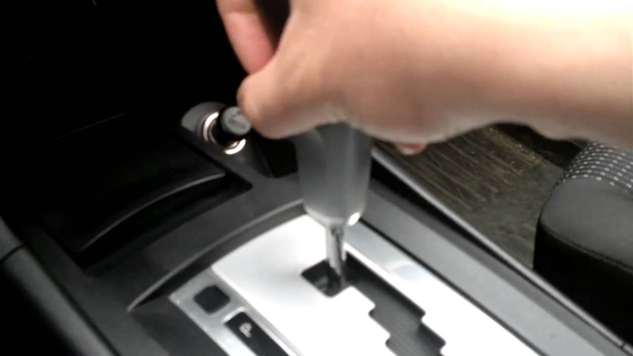

Форик SG5 с АТ.
Пара дней назад глюк вылез впервые, сегодня - снова:
Форь стоит на ровной поверхности, заглушен. Селектор автомата в положении "Р".
(как на фото)Image
Завожу, селектор не переводится из состояния "Р" -
немного сдвигается вправо, на приборке гаснет "Р", из-под рулевой колонки слышен явственный один щелчок.
китайский сканер (за 15 баков) , подключенный к диагностическому разъему, ошибок не показывает.
Кто в Днепре может адекватно решить вопрос? (про "Перекресток" знаю)

urka2000 писав:Форик SG5 с АТ.
(как на фото)Image
Проблема была в "жабке" тормоза. Вопрос решили на Перекрестке за полчаса и немножко денег :)
