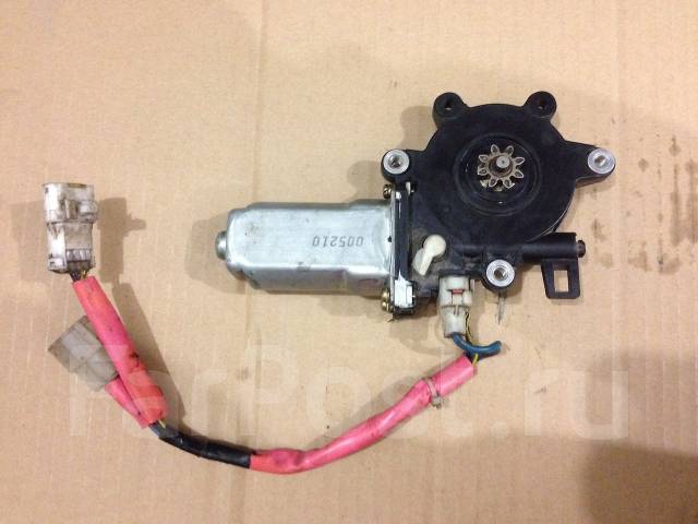

Повідомлення KaBaJIb » 02 листопада 2015, 18:39
Перестал работать водительский стеклоподъемник, от знакомых слышал, что вроде как от ваза10ки подходит и даже лучше крутит. Разобрали дверь, вытащили его и на базар, и таки да, нашли точно такой же, но в 6 раз дешевле оригинала :)
Получилась такая себе деградация, но в данном случаи, думаю что это вполне приемлемо :)

А что конкретно подходит?
-моторчик
-"ножницы"
-или всё в сборе
А если ещё и номер детальки тазовской будет, то прямая дорога в FAQ

Повідомлення Pawkez » 08 листопада 2015, 22:02
Подходит только мотор.

Повідомлення KaBaJIb » 08 листопада 2015, 23:44
Шурик писав:
KaBaJIb писав:Перестал работать водительский стеклоподъемник, от знакомых слышал, что вроде как от ваза10ки подходит и даже лучше крутит. Разобрали дверь, вытащили его и на базар, и таки да, нашли точно такой же, но в 6 раз дешевле оригинала :)
-моторчик
-"ножницы"
-или всё в сборе
Только моторчик, выглядит вот так, номера нет, ходил с оригиналом и подбирал, нашелся довольно быстро
