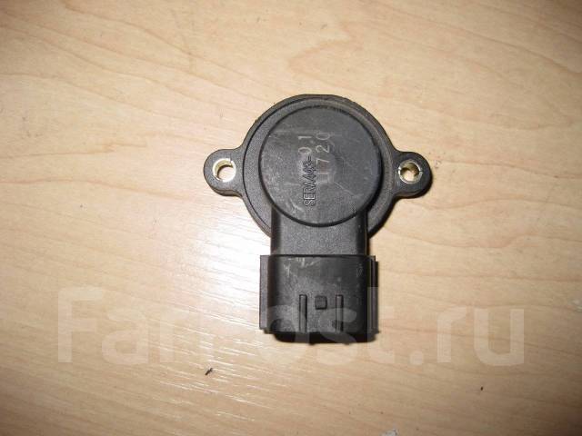

Доброго времени субаристы. вопрос такой, кто менял у себя датчик положения дроссельной заслонки? по вин коду нашел деталь на экзисте, заказал, датчик пришел вот такого типа
поменяли, но начались тупняки (они впринципе были на предыдущем, и сказали, что надо менять. как то подкрутили на время, но переключения передач были с пинками + подергивания на определнных оборотах и при определенной нагрузке, особенно при троганье с места)
после долгого изучения литературы, узнал что датчик этот был 2-х типов, с ушками, которые позволяли регулировать и второй датчик (как на фото) который становится болт он. Подключил компуктер сегодня через шнурок, оказывается что напряжение на датчике, при закрытой заслонке, 0,7В. В идеале 0,5 (0,45В - 0,55В). Все пишут в интернате, что надо крутить датчик, так вот вопрос, как этот датчик регулировать? он ведь прикручивается и все. Подскажите люди добрые icon_dance

Этот никак, он у вас стоит по заводу и не регулируется. Те, что регулируются стоят на других моторах.
Как определили что проблемы из-за этого датчика? То, что вы описываете чудесно бывает и из-за бедной смеси например. Пинки из-за грязного клапана хх бывают.
Поставьте старый датчик и проверьте показания на нем.

приветствую! определили просто, показания напряжения. после шаманства над датчиком, поведение авто улучшилось залипания на старте пропали,дерганья почти прошли, сказали менять нужно все равно, но вот после замены на абсолютно новый вернулось все, т.е. , как я понимаю, надо его тоже подправить. 0,7 это ведь неправильно, в идеале 0,5 должно быть.

нет, стоял тоже нерегулируемый, но ему подпилили ушки чтоб его провернуть. Но я чет подумал , что если завод изготовитель делает нерегулируемый, то должно быть все ок, может как то подругому настраивать можно

Дроссель чистый?
Дроссель не крутили? Там должен быть винт регулировки крайнего положения, там должен щуп 0,7 между заслонкой и корпусом лезть.
Стесняюсь спросить, а что же сто, которое приговорило первый датчик? Почему не доводит работу до конца?
Пс
По заводу нет регулировок. На этих дросселях, с такими дпдз - замена узла. То есть дросселя целиком.
за это спасибо, завтра на сто еду, будут разбираться [icon_thumbup2
